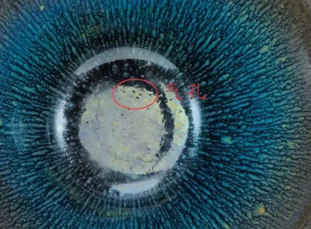

陶瓷表面缺陷检测

La cámara está instalada fijamente sobre la estación de inspección, capturando imágenes de la superficie cerámica en tiempo real. Mediante el análisis de los canales de luminosidad y saturación, compara los cambios en la luz reflejada del esmalte y las manchas oscuras locales, identificando con precisión anomalías como burbujas, puntos negros, grietas y desprendimiento de esmalte.
